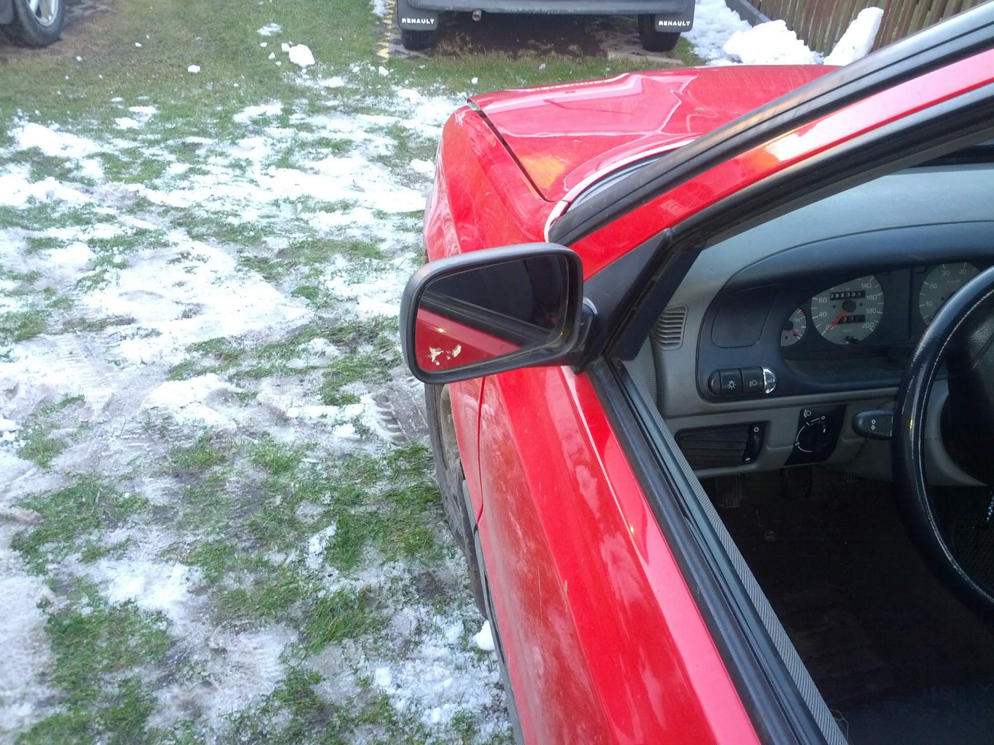

    tak zde připojuji foto ze stavby Felicia 1.3 Mpi na Amater rally. Zatím sem ve fázi "vývoje" přemýšlím co jak a kde bude. Nechci nic uspěchat auto chci mít postavené na příští sezónu.

    pokud bych měl poradit tak do tak zkorodované karoserie už žádný motor nedávat,na silnici a ani do amatérské rallye nemohou auta co nevyhoví v STK
    • #3
      Re: škoda felicia 1.3MPi
      Zkorodovane ????? Krom prednich savlich na blatniky ktere vyvari klempir za nove je opravdu kastle nadehrna jeto po duchodci kazdou zimu mel v depozitu takze nejeta.
